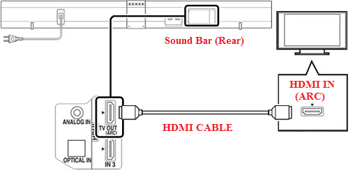

Provjerite nalazi li se oznaka ARC na jednom od HDMI ulaza na TV-u
  • Ako se oznaka ARC ( Audio Return Channel (Kanal za povrat zvuka)) nalazi na jednom od HDMI ulaza na TV-u, spojite HDMI® kabel na ulaz HDMI ARC na TV-u i HDMI OUT (ARC) na sustavu kućnog kina ili na kućnom audio sustavu.

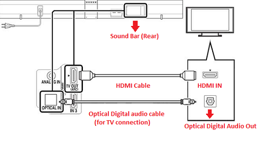

  • Ako se oznaka ARC ne nalazi na HDMI ulazima na TV-u, spojite HDMI kabel na bilo koji HDMI ulaz na TV-u i HDMI OUT (ARC) na sustavu kućnog kina ili na kućnom audio sustavu. Zatim spojite optički kabel na ulaz optičkog izlaza na TV-u i na ulaz DIGITAL IN (TV) na sustavu kućnog kina ili na kućnom audio sustavu.
NAPOMENA: Ako ne možete povezati TV i sustav kućnog kina ili kućni audio sustav pomoću optičkog digitalnog kabela, upotrijebite audio kabel.
